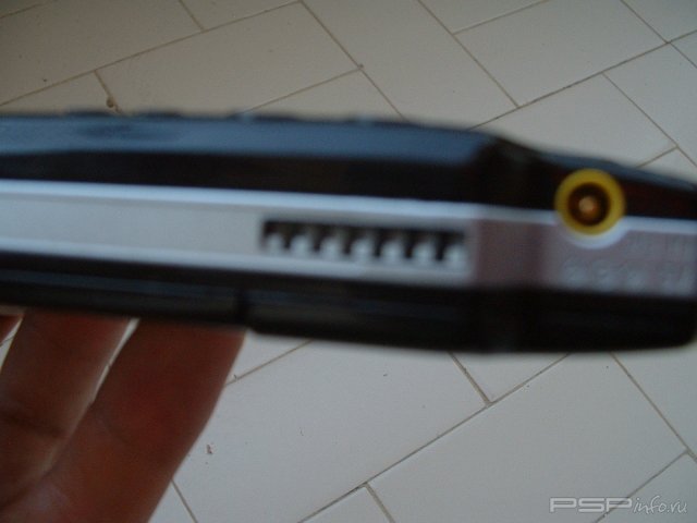

всем привет! давно хотел показать и бросить на обсуждение мою разработку. все стыкались с проблемой переключения или отключения диодов,слота,камеры и т.д.(при етом чтоб ниче не торчало, немешало и было удобным в експл. вобщем у меня весь контроль здесь:переключение ФАРША на слим НУ КАК???

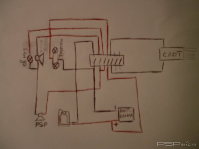

даа отзывов нет, тогда вот вам еще схема как сделано у меня: заметте что триггеры работают от банки и нет лишней пайки на плате, да и зачем ее перегружать! у меня все пашет офигеть! осталось доточить одну придумку и я выложу ее во всей красе!

принцип работы и смысл в это девайсе?

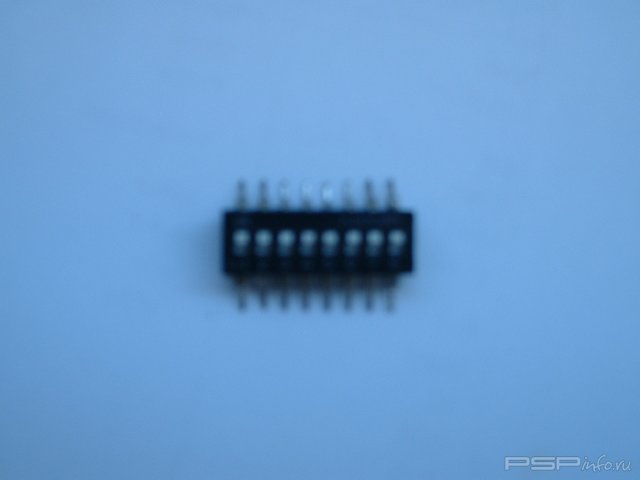

еще в прошлом году я наткнулся на ето: в общем ето переключатель с 8ми секциями и размерами 25х8х5мм!!!! часто встречается в печатной технике,ето как небольшая микросхема. в зызу легко ставиться 5ть секций но себе я влепил 7, правда попотел! лишние секции легко обрезать и поправить надфилем. авот вам название:KSD08H.

Аа))) теперь понятно)))у меня такой с видика остался

нууу вот! а то люди даже тумблер с дури лепят! атут все компактно и удобно.

ах да я живу в испании! так что могу помочь только идеями! а етот выкл. делал пару часов. самое сложное вырезать перегородку внутри! когда буду делать еще раз все сфотаю и выложу! а воще как вещь интересная??? ато я уже месяца 3 пользуюсь, а значения чтобы выложить не предал!!
