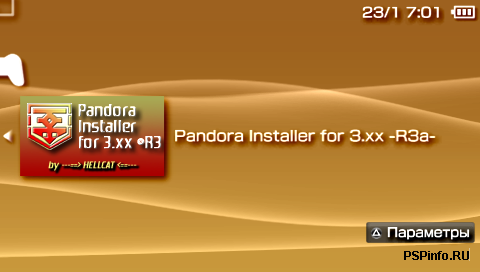

2.Запустите программу "Pandora Installer for 3.xx -R3a-" из меню "Игра -> Memory Stick™".
PANDORA LITE 3.80 M33 FAT%26SLIM
3.Нажмите R+X (Правый прозрачный триггер + Крест), затем подтвердите выполнение операции, нажав L+R+X (Левый триггер + Правый триггер + Крест).
